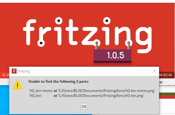

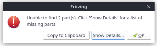

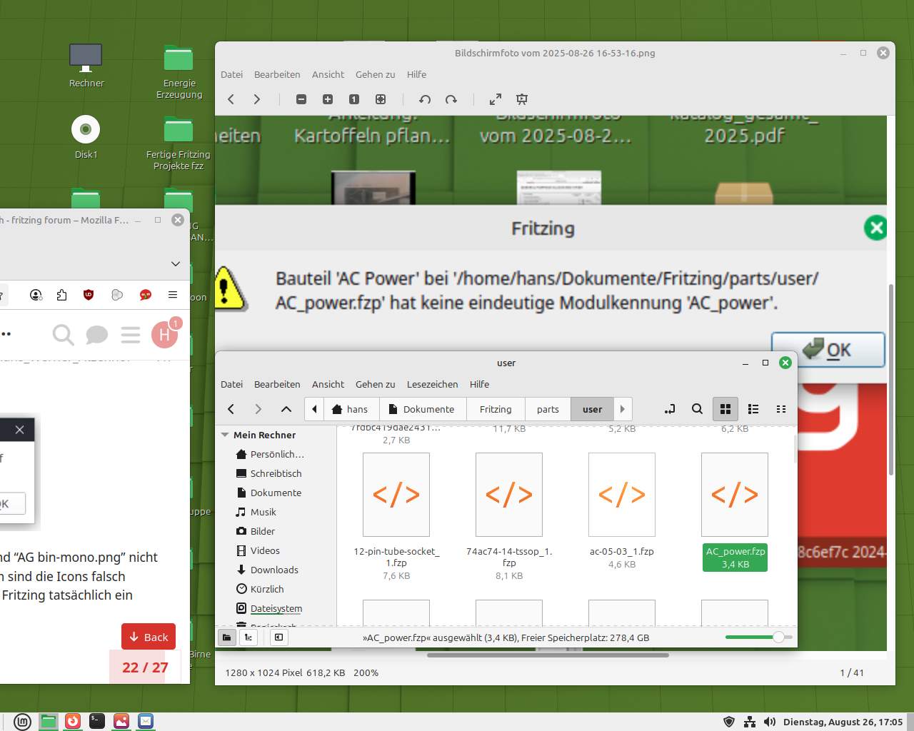

Ich erhalte mit diesem fzbz folgende Fehlermeldung:
Unter “Show Details” sieht man, dass die Icons “AG bin.png” und “AG bin-mono.png” nicht gefunden werden. Dazu gibts gleich zwei Probleme, zum einen sind die Icons falsch benannt ( Leerzeichen anstelle Unterstrich ), zum anderen hat Fritzing tatsächlich ein Problem beim Extrahieren von Icons aus einem fzbz.
Ist das auch die Fehlermeldung bei dir?

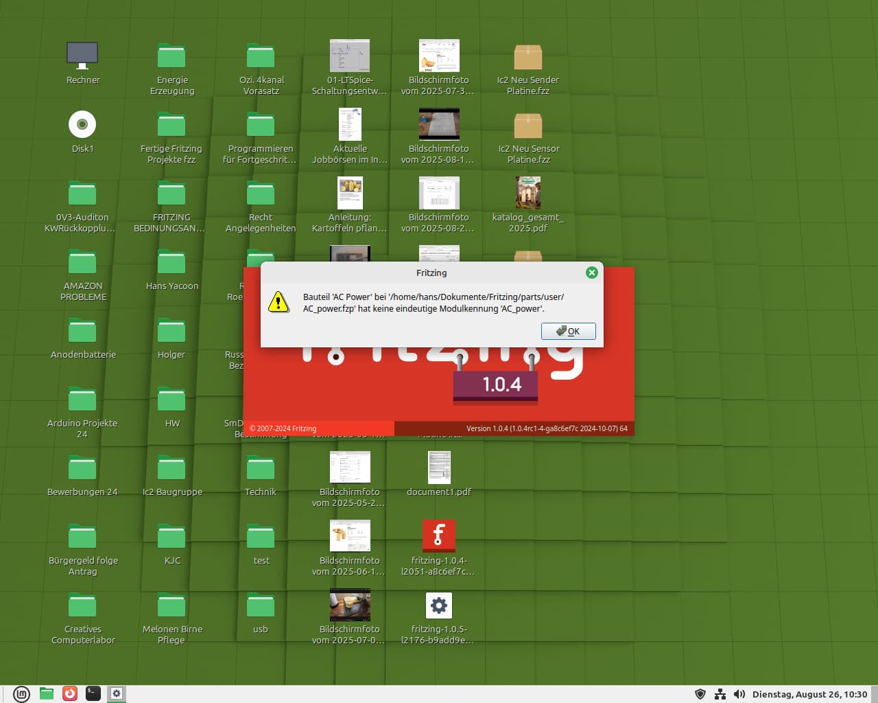

Tag Kjellm,
soweit ich sehen kann das wohl keine eindeutige Modulkennung vor liegt….
alle anderen aus dem Block sind prima!
dürfte das gleiche in Deutsch sein
Indeed there appears to be an error in the fzbz file to do with the png files. It shouldn’t affect the operation of Fritzing though as they are fzb icon files rather than parts. It should be possible to correct the .fzpz file, but I am not sure it is worth the effort (and a quick try did not work.) Removing the fzbz file if you have saved the bins is likely to be difficult though.Clearing the user directories should do it, but will also delete all your imported parts. I don’t think there is a documented way to remove a bin once loaded (although I could be wong, I don’t often deal with bins.)
via google translate
Tatsächlich scheint ein Fehler in der fzbz-Datei im Zusammenhang mit den PNG-Dateien vorzuliegen. Er sollte die Funktion von Fritzing jedoch nicht beeinträchtigen, da es sich um fzb-Symboldateien und nicht um Teile handelt. Die .fzpz-Datei sollte sich zwar korrigieren lassen, ich bin mir aber nicht sicher, ob sich der Aufwand lohnt (und ein kurzer Versuch hat nicht funktioniert). Das Entfernen der fzbz-Datei, wenn Sie die Bins gespeichert haben, dürfte allerdings schwierig sein. Das Löschen der Benutzerverzeichnisse sollte zwar funktionieren, löscht aber auch alle importierten Teile. Ich glaube nicht, dass es eine dokumentierte Methode zum Entfernen einer geladenen Bin gibt (obwohl ich mich irren könnte, ich arbeite nicht oft mit Bins).
Ich denke, es ist einfach das AC_power part dupliziert. Es ist in dem Bin enhalten, und wahrscheinlich wurde vorher schon eine Kopie davon in “MyParts” importiert.
Das AC_Power part kann einfach aus dem Bin gelöscht werden, in dem man im Bin (zB. “My Parts”) rechts klickt und “Part entfernen” auswählt.

@vanepp Es ist geraten, aber ich vermute das Part ist bereits in “My Parts”. Wenn dann der neue Bin aus 30 New & Edited Parts | #3 geladen wird, ist das Part bereits vorhanden. Die Fehlermeldung wird angezeigt, und das Part übersprungen.
@vanepp This is only conjecture, but I suspect the part is already in “My Parts.” When the new bin from 30 New & Edited Parts | #3 is loaded, the part is detected as already present; an error message appears, and the part is skipped.
also ich habe mal in meinem Fritzing Ordner die eine der Beanstandeten Dateien gefunden was soll da Def. sein? diese hat einen _
am besten Platt machen und neu anlegen?
dann sollte man das besagte my_parts (1-100).fzbz (774.7 KB) am besten Löschen oder eine Instalations anleitung mit hinzufügen?

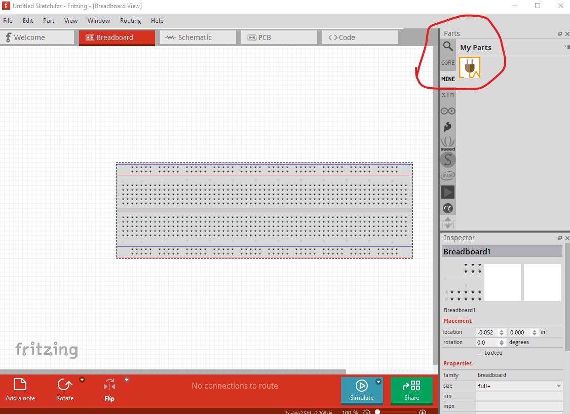

It seems to be worse than that (and I think a potential bug depending on what is happening internally.) I exported the offending part then shut down Fritzing without saving the bin load then loaded the exported part and saved it in the mine parts bin then saved the bin.
then I loaded the fzbz file, which produced only the same complaint about png files as the original time (except now there is an identical part in the mine parts bin which hasn’t been commented on!)
hitting OK loads the bin apparently including the part that is already in the mine parts bin
If Fritzing recognized that it was already in the mine parts bin and didn’t actually load the part (although it appears in the fzb bin) that would be fine, if there are in fact two parts with the same moduleId that may be a problem. I think however there should be an error message generated during the bin load that the bin part is already in the mine parts bin and has not been loaded (and the part probably shouldn’t appear in the fzb bin) to avoid confusion as to where the part is being loaded from. Do you want me to open an issue on github on this?

I think there is at least potentially a problem here. I started by loading an unrelated file (the 74x125.fzpz) and the exported part from the fzbz ‘AC Power.fzpz’ to the mine parts bin and saved the bin.
Then I did
cd /cygdrive/c/users/owner/documents/Fritzing
ls -lR
which produces this:
./parts/svg/user/breadboard:
total 24
-rwx------+ 1 owner None 11937 Aug 26 12:47 acpower_breadboard.svg
-rwx------+ 1 owner None 8775 Aug 26 12:35 prefix0000_2831a6f19938d01c8f6d8eccfc7a7e54_1_breadboard.svg
./parts/svg/user/icon:
total 16
-rwx------+ 1 owner None 1592 Aug 26 12:47 acpower_icon.svg
-rwx------+ 1 owner None 8790 Aug 26 12:35 prefix0000_2831a6f19938d01c8f6d8eccfc7a7e54_1_icon.svg
./parts/svg/user/pcb:
total 12
-rwx------+ 1 owner None 1581 Aug 26 12:47 acpower_200mil_pcb.svg
-rwx------+ 1 owner None 5032 Aug 26 12:35 prefix0000_2831a6f19938d01c8f6d8eccfc7a7e54_1_pcb.svg
./parts/svg/user/schematic:
total 32
-rwx------+ 1 owner None 1754 Aug 26 12:47 acpower_schematic.svg
-rwx------+ 1 owner None 24834 Aug 26 12:35 prefix0000_2831a6f19938d01c8f6d8eccfc7a7e54_1_schematic.svg
./parts/user:
total 16
-rwx------+ 1 owner None 3241 Aug 26 12:47 AC_power_200.fzp
-rwx------+ 1 owner None 12031 Aug 26 12:35 prefix0000_2831a6f19938d01c8f6d8eccfc7a7e54_1.fzp
for the two parts in the parts bin. Now I loaded the my_parts (1-100).fzbz file which did not make any complaints except about the png files and loaded all the parts including a duplicat version of the above files (in a different directory.) The files of interest are these two:
owner@owner-PC /cygdrive/c/users/owner/documents/Fritzing
$ ls -l ./parts/contrib/AC_power_200.fzp
-rwx------+ 1 owner None 3241 Aug 26 12:51 ./parts/contrib/AC_power_200.fzp
$ ls -l ./parts/user/AC_power_200.fzp
-rwx------+ 1 owner None 3241 Aug 26 12:47 ./parts/user/AC_power_200.fzp
currently they are identical and have the same moduleId (but I expect differ in the code index values associated with the two parts which may not matter if moduleId is the index.) This should be harmless unless someone modifies one but not the other fzp file in some way (or modifies an svg file) then I expect we may see differing results in Fritzing depending on which part is being referenced which would be a debugging nightmare. That said I am not sure it is worth the effort required to fix this against the chance of someone modifying the file which are under Fritzings control. What do you think?

Here is the one from the .fzbz file (with the fzbz file loaded you can click on a part in the bin and select export part and it will export it as an fzpz file.) It will have the same issue (two copies of the same file with the same moduleId) if you load the .fzbz file, but if you don’t edit the underlying files it should work fine.
AC Power.fzpz (8.2 KB)
You don’t need to delete Fritzing to clear the parts, you can just delete the user directories which will clear all the loaded parts and bins and then reload what you need. Fritzing will recreate empty directories when it starts.
