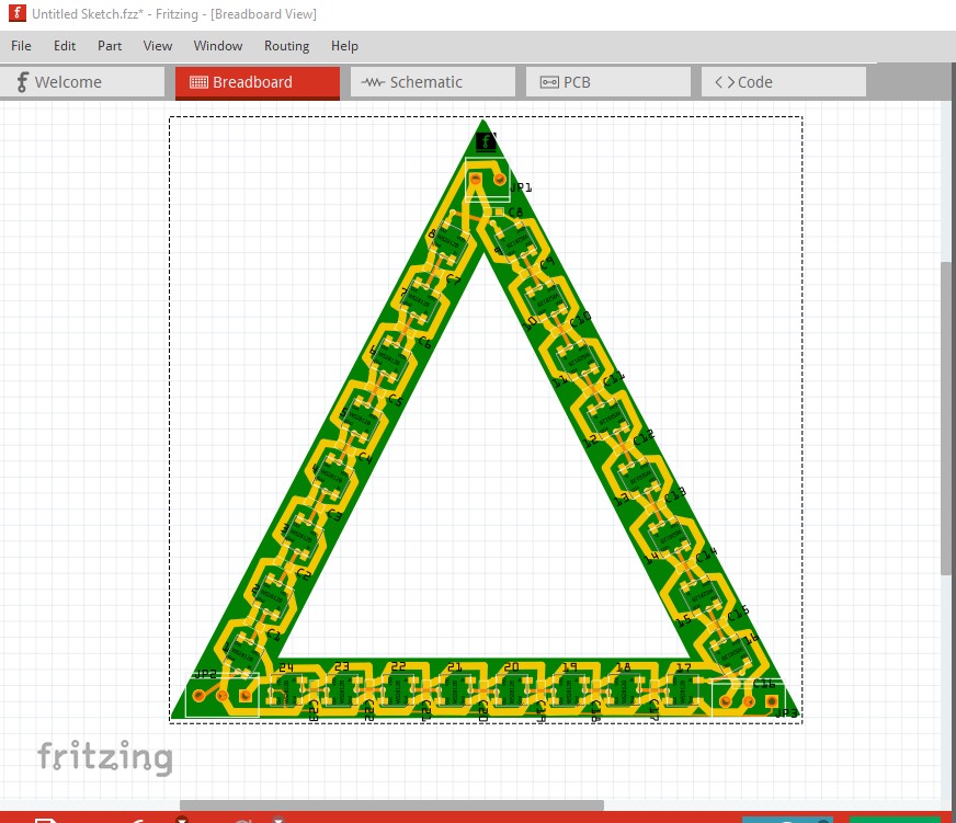

I am not sure what you are asking here. I am unclear on what you are trying to achieve. Are you trying to make a board that is a circle like this one (which is a triangle rather than a circle?)
or some thing different that I am not understanding?

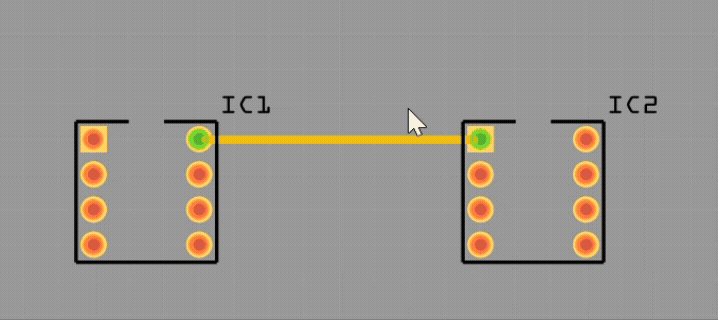

Guten Abend Peter , ich würde gerne eine Halb Kreis Leiterbahn ziehen keine 45° abgewinkelten ginge das?
Einfach eine Kurve….
Hover your cursor over the trace, then hold down ctrl as you drag the trace up
Bewege den Mauszeiger über die Spur, halte dann die Strg-Taste gedrückt, während du die Spur nach oben ziehst.
