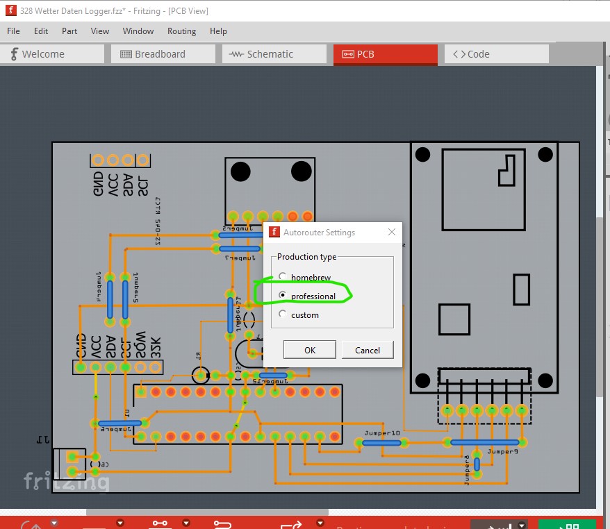

Ich wollte mir einen Datenlogger fürs gewächshaus Bauen…Temp,Feuchte,Luftdruck.

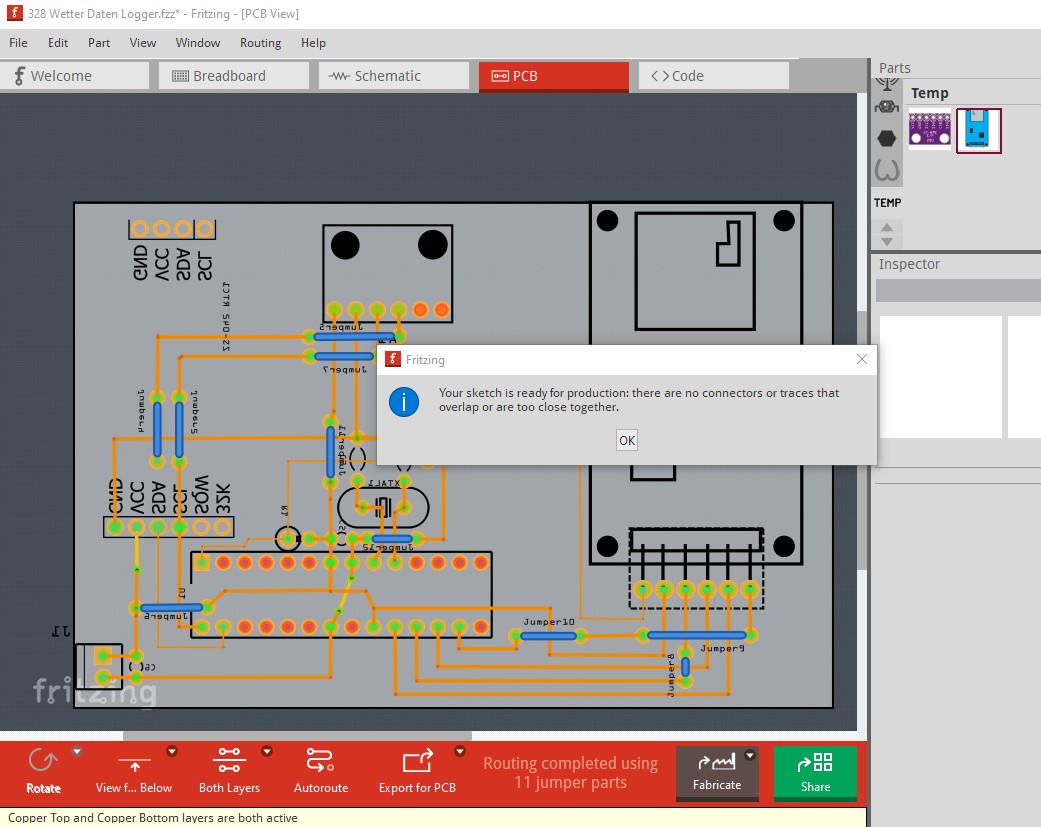

soweit so gut…wennich DRC Starte meckert er über meinen SD karten leser
entweder hängt er oben und unten über?
endeweder bin ich Blínd oder zuwenig lich im Zimmer…
und noch ne Frage zum I2C Anschluss immer Pullup Wiederstände ver bauen?
328 Wetter Daten Logger.fzz (33.4 KB)
For me on Win 10 on Fritzing 1.0.4, DRC passes.
It is worth checking you settings
Custom settings that are too strict will cause DRC errors but I am not seeing any problems.

Guten Abend Peter,
ja das war Komisch…ich sehe da auch keine Fehler…wollte nur auf nummer Sicher gehen…falls doch!
hatte die
Leiterbahnen mal getrennt, neu verlegt und Trozdem nix …naja…nu uíst es ja gut!
du meinst also ich kann es so lassen?
Grüße und Dankie für deine Weitsicht! :slightly_smiling_face:
Yes I think it should be fine. There didn’t appear to be anything that should cause a problem in the sketch and problems should be visible if they are present so I think all should be well.

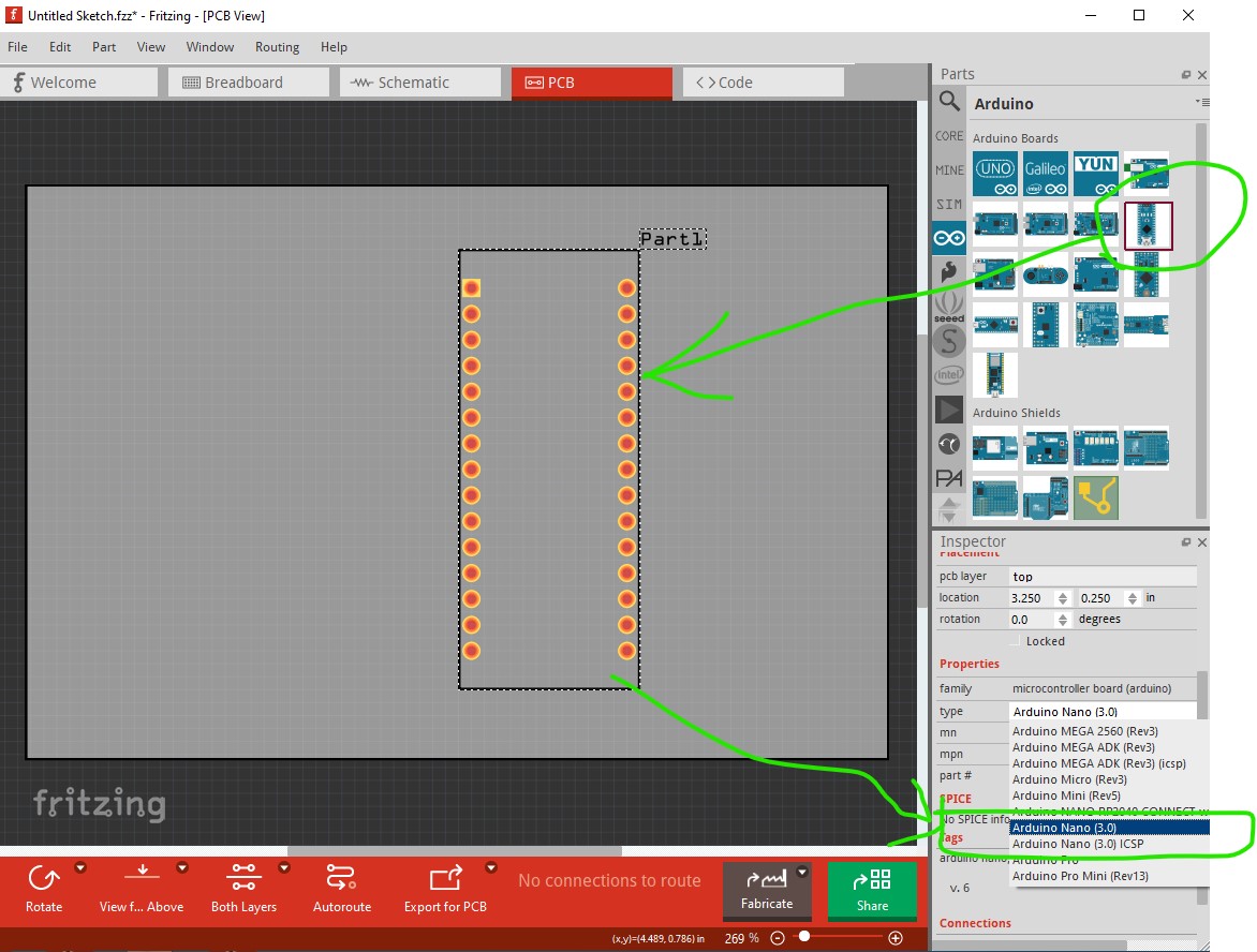

Guten Abend Peter,

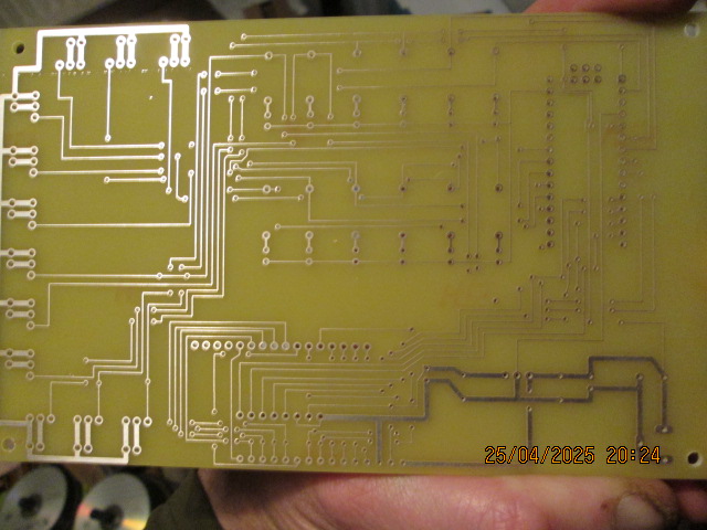

Heute kamen meine ersten Platinen per Post.
und ich muss sagen, das teil gehört geändert…!
das Foot Print vom Nano Gehört geändert es erspart einem unnötigen Stress.
wenn man den nano in 2 Ausführungen anbietet…
einen mit den ISP Programmier Kontakten einen OHNE dies Kontakte
ohne hat mehr Platz als mit…
auf meiner platine sind 6 unötige Kontakte! die ich nicht Brauche wäre prima wenn ihr das mal ändert!!!

IMG_0034
IMG_0033
Already done. There is both an ISCP version and a no ICSP version. I think the no ICSP version is the default as when I dragged it in to the sketch it is the non ICSP version, in any case you can change between them in Inspector.

Guten Morgen Peter,
mercy fǘr die info war scheinbar wieder zu Schnell und zu unerfahren…war ja meine erste platine.
hatte ihn nur ausgewählt da benötigt und es Störten immer diese Pins ohne anschluss…naja nun wieß ich es…

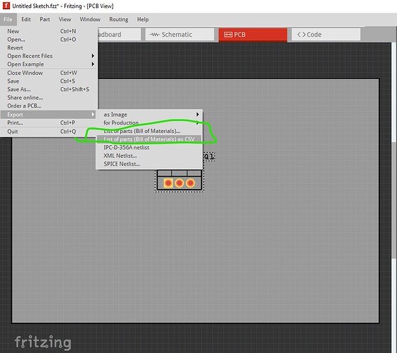

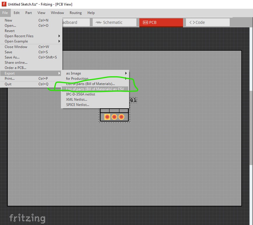

Ich wollte mir eine Stückliste ausdrucken für ne Baumappe ,was und wie ist möglich?
habe mir eine html Liste ausgrdruckt die in office dann als Pdf ab gespeichert?
ist das so korreckt?
The BOM (Bill of materials) may do what you want
via google translate
Die Stückliste (BOM) kann Ihren Wünschen entsprechen.

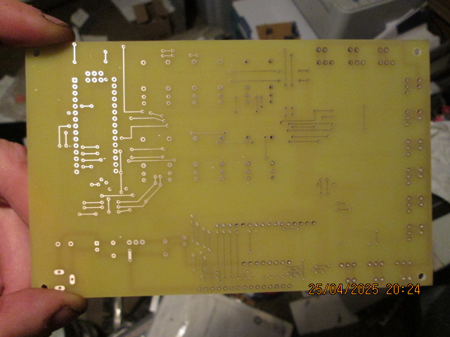

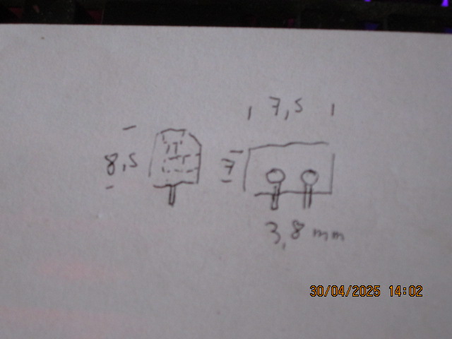

so wie es ausschaut ist beim entwurf der paltine doch so einiges Schiefgelaufen abgesehen von Brücken die unnötig waren bis zu den Schraubklemmen für die Kabel.
war wohl ein missverständis der interpretierten Messwerte,
IMG_0036
kurzum die Bohrungen sind zu klein und die Abstände auch .
werde da keine Schraubklemmen montieren können ist zu wenig Platz.
das einzige wie ich das noch Retten kann ist direckt Verlötung der Kabel in den Augen.
wie bestimmt man die Größen an seiner Schraubklemme und überträg diese?
am besten in mm…
