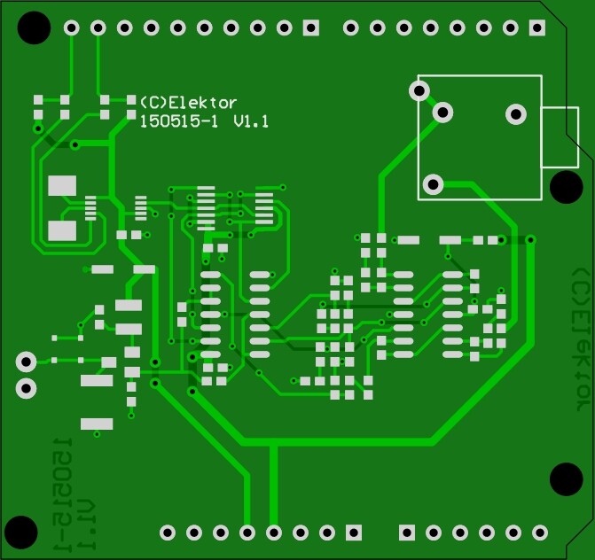

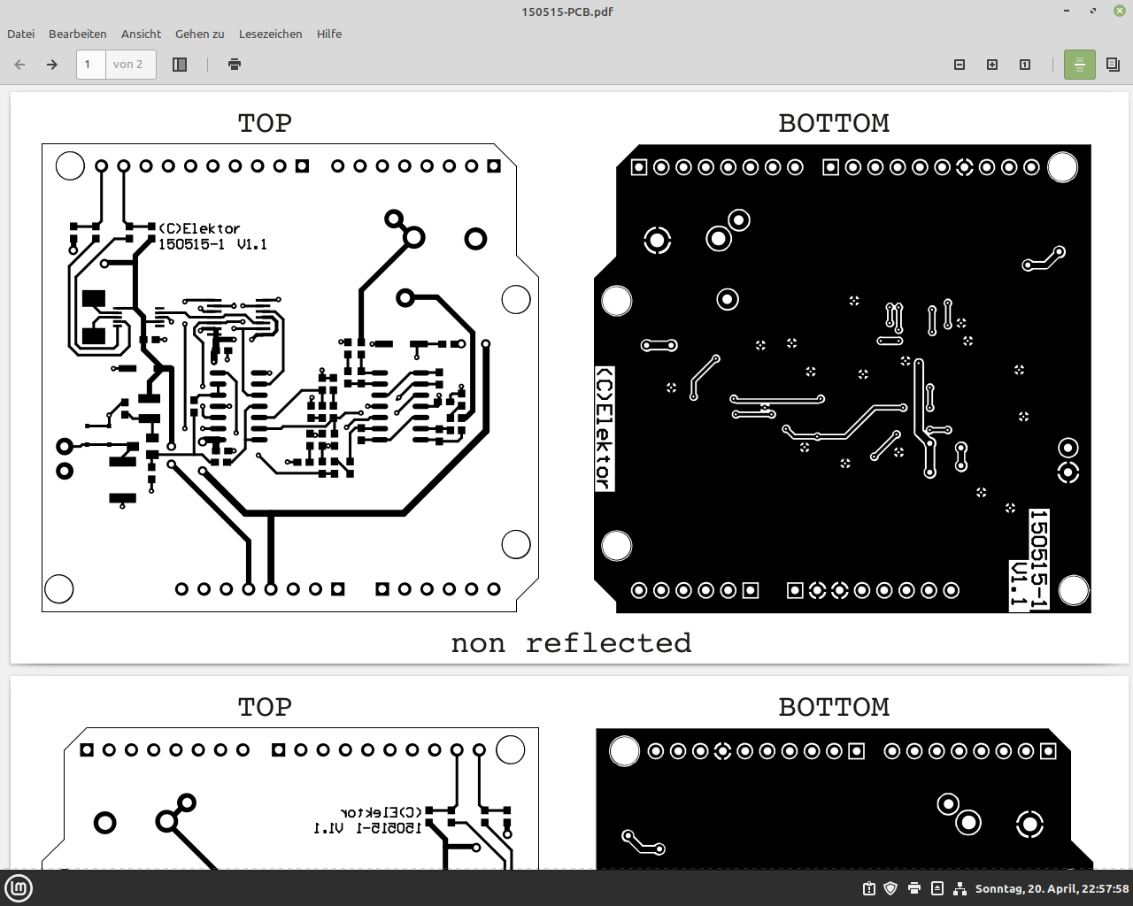

Ich habe mal nachgesehen…und bin auf eine PDF Gestoßen damit kann man auch Platinen Ätzen…
das wäre die Fertige Platine…

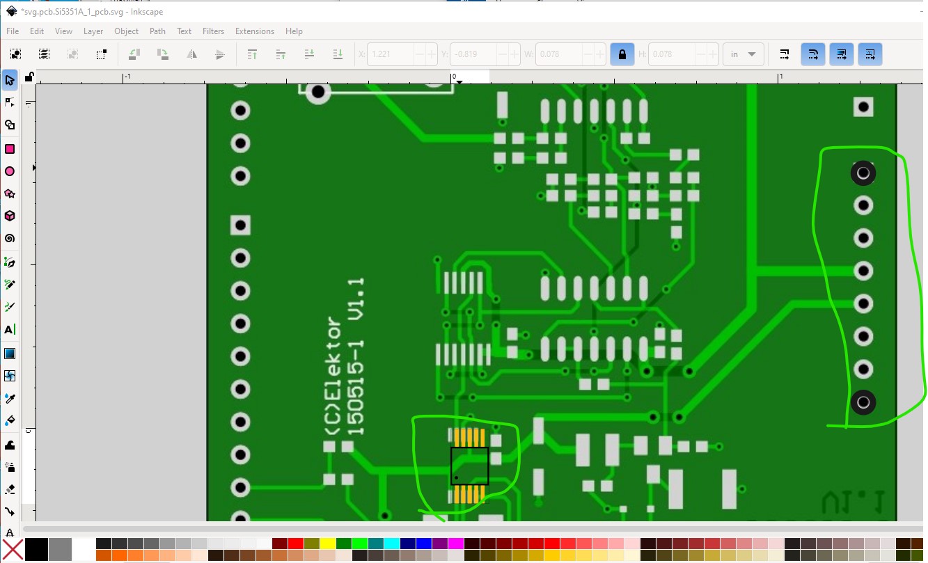

If the parts don’t work if you can figure out why (preferably with a data sheet that matches the part you have) they can be corrected. But if the board above will work (it will likely need gerber files not a pdf to do anything but home etching I would guess, I think all the board houses require gerber files although I could be wrong!) that would be an easy solution. At least the Si5351 appears to be correct, this is the Si5351 pcb svg with your jpeg image imported and scaled to match the pads circled in green on 0.1in boundaries (assuming the headers are 0.1in) and the footprints match. I gather some of the other Fritzing parts don’t match? Note I offset the Si5351 by 1 pin in x so you can see the jpeg footprint in relation to the svg footprint. They match exactly if shifted 0.5mm right.

Wenn die Teile nicht funktionieren und Sie die Ursache herausfinden können (am besten mit einem Datenblatt, das zu Ihrem Teil passt), können sie korrigiert werden. Wenn die oben abgebildete Platine jedoch funktioniert (ich vermute, sie benötigt Gerber-Dateien, kein PDF, um etwas anderes als das Ätzen zu Hause zu machen; ich glaube, alle Platinenhersteller verlangen Gerber-Dateien, obwohl ich mich irren könnte!), wäre das eine einfache Lösung. Zumindest der Si5351 scheint korrekt zu sein. Dies ist das SVG der Si5351-Platine mit Ihrem importierten und skalierten JPEG-Bild, das den grün eingekreisten Pads an den 0,1-Zoll-Grenzen entspricht (vorausgesetzt, die Header sind 0,1 Zoll groß), und die Footprints stimmen überein. Ich nehme an, einige der anderen Fritzing-Teile stimmen nicht überein? Beachten Sie, dass ich den Si5351 um 1 Pin in x versetzt habe, damit Sie den JPEG-Footprint im Verhältnis zum SVG-Footprint sehen können. Sie stimmen genau überein, wenn sie 0,5 mm nach rechts verschoben werden.
Guten Abend und Frohe Ostern Peter,
die platine lasse ich Ätzen habe da jemanden an der Hand doch das Geht er kann über Bilder aus einer Zeitschrift Layouts erstellen…
damit kann man Platinen erstellen
You will have to see if the 0.5mm spacing on the Si5351 causes a problem. I would think (but don’t really know) that will be difficult to achieve without a board house. Good Luck!
via google translate
Du musst sehen, ob der 0,5-mm-Abstand beim Si5351 ein Problem darstellt. Ich vermute (weiß es aber nicht genau), dass das ohne ein Boardhouse schwer zu erreichen sein wird. Viel Glück!
