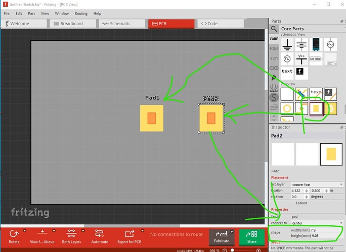

For a coil at 1812 one of us would need to make a custom part. As you say Fritzing only currently goes to 1206. It is possible to make a pcb only (no schematic or breadboard) like this but a custom part would be needed to get schematic (which is likely what you want.) The height and width of the pad can be changed in Inspector but a custom part would be required to get the schematic (by copying the current coil part and then changing the size of pcb to the size of 1812.)
edit:
If you don’t care what schematic looks like this fuse should do what you want

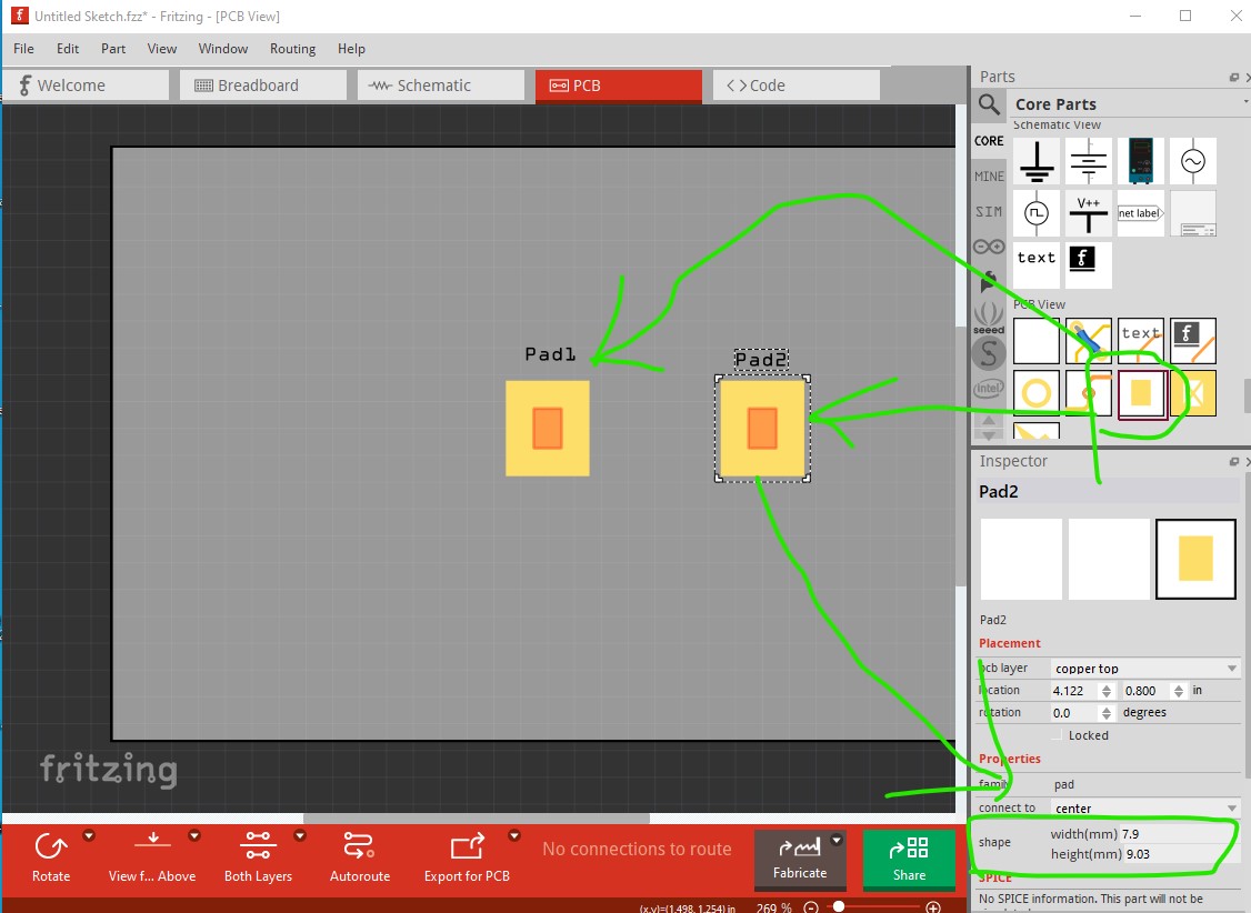

via google translate
Für eine Spule mit 1812 V müsste einer von uns ein individuelles Bauteil herstellen. Wie du schon sagst, Fritzing unterstützt derzeit nur 1206 V. Es ist möglich, nur eine Leiterplatte (ohne Schaltplan oder Steckplatine) wie diese herzustellen, aber für den Schaltplan (was wahrscheinlich dein Wunsch ist) wäre ein individuelles Bauteil erforderlich. Höhe und Breite des Pads können im Inspector geändert werden, aber für den Schaltplan wäre ein individuelles Bauteil erforderlich (indem du das aktuelle Spulenteil kopierst und dann die Größe der Leiterplatte auf 1812 V änderst).
Bearbeiten:
Wenn dir der Schaltplan egal ist, sollte diese Sicherung deinen Anforderungen entsprechen.
