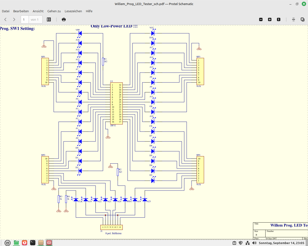

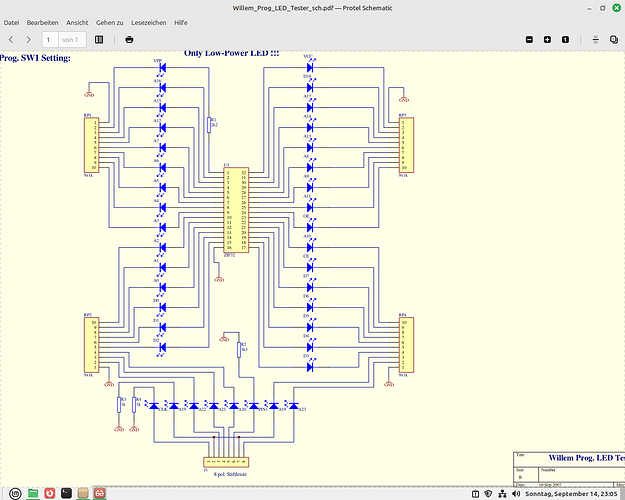

Guten Morgen Peter, hoffe alles In Ordnung?
ich habe wider ein Problem, ich benötige ein sog. Widerstands Netzwerk 9X1K
bekommste sowas hin?
das ist für diese Schaltung damit überprüfe ich meinen Brenner

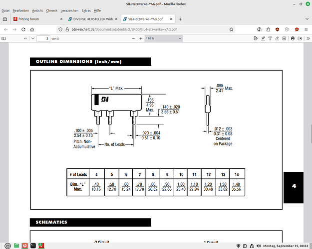

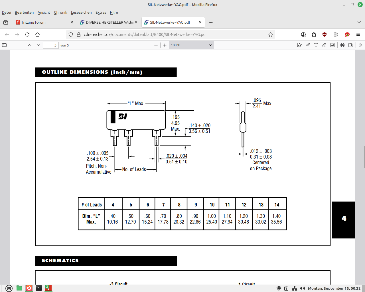

Moin Peter leider nein , es werden Fehler gefunden beim Laden…
ICh Denke das ich es mir ein wenig einfacher machen werde , wenn das Widerstandsnetzwerk den selben Pin abstqand haben sollte wie ein IC oder eine Pin Leiste benutze ich diese
muss mir nur Notieren wer wo wie angeschlossen werden muss…das müsste auch klappen…
Es ist schade dasman diese Datei nicht benutzen kann sind sehr viele Netzwerke drinnen…

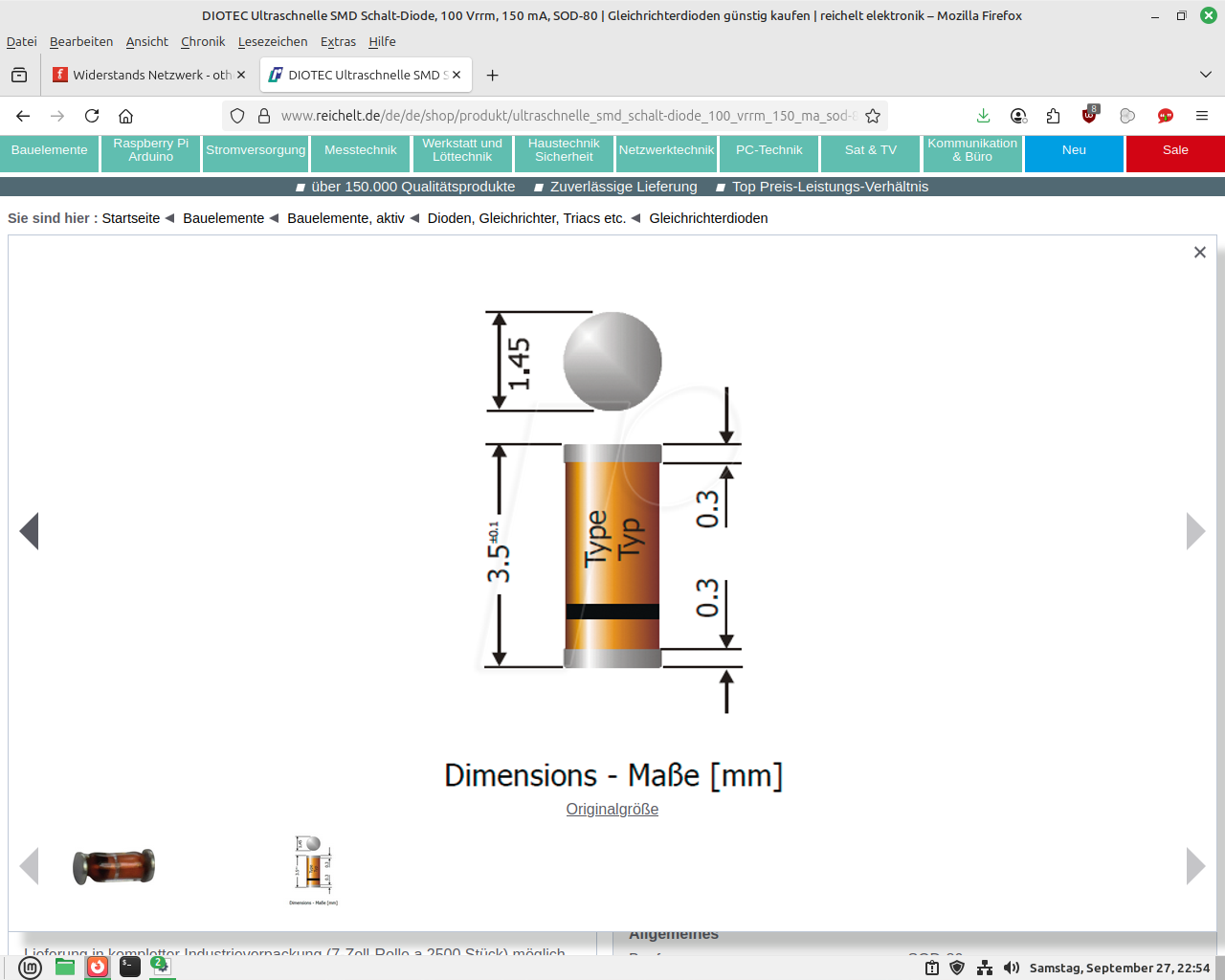

Guten Abend Peter,

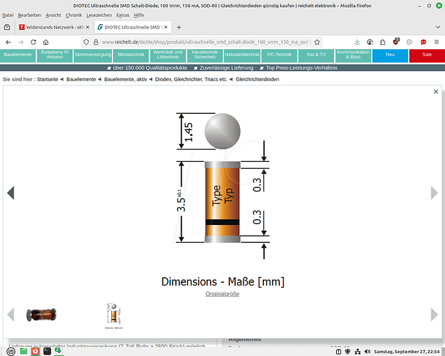

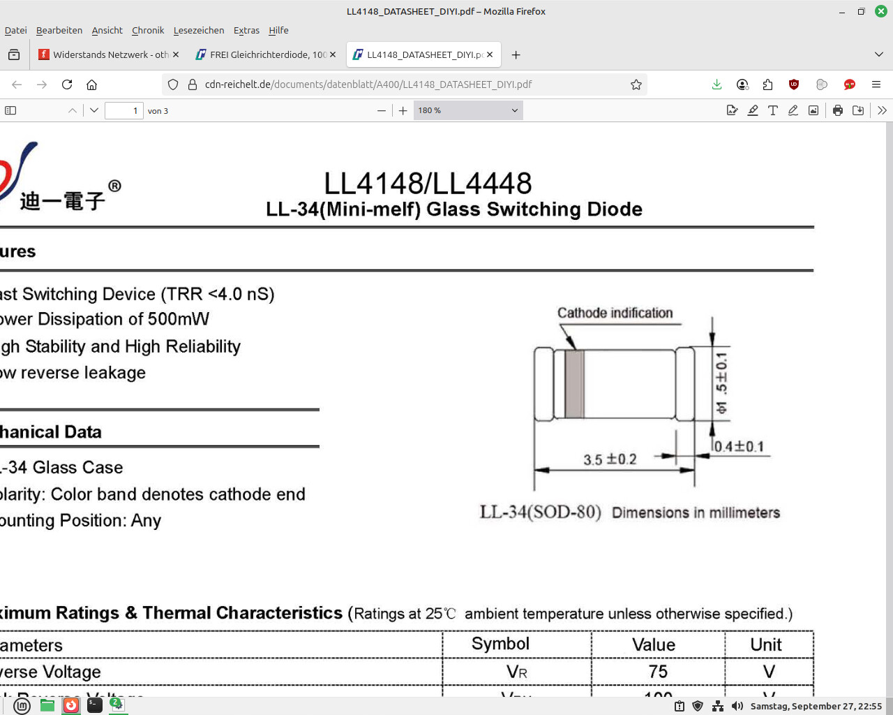

Ich habe ein Problem mit der 1N4148 Diode als SMD Version.
Irgendwie ist diese zu groß auswählen kann ich nur smb ? was kann ich da nehmen?
ich benötige SOD-80 zur wahl habe ich nur SOD-23 was kann ich sonnst nehmen?
ll4148.fzpz (4.5 KB)
via google translate
Dieser Teil sollte Ihren Wünschen entsprechen.
ll4148.fzpz (4,5 KB)
Prima Peter Danke Passt super
dir ne gute Nacht!!![]()
