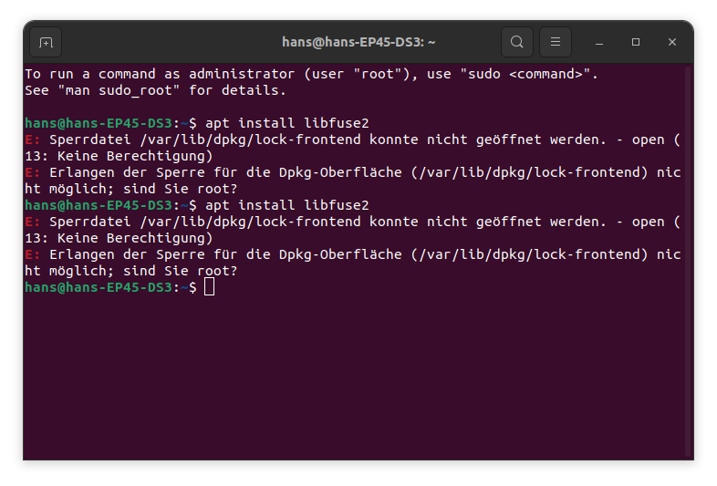

das mit dem Vorschlag klapte nicht so wie Beschrieben er meckerte,…
habe übrigens wieder UBUNTU 22.04 drauf die NVIDIA Grafikkarte machte stress diese wird nicht mehr unterstützt…..
er meckerte und zeigte das Bild….war wohl nix!!
sudo apt install libfuse2

Sie sollten die Fehlermeldung lesen, da wird es doch schon erklärt: Der Benutzer “hans” hat keine Berechtigung, der Benutzer “root” muss das ausführen.
Mit Nvidia hat das nix zu tun.
Falls “libfuse3” auftaucht, dann haben sie vielleicht “fuse” anstelle von “libfuse2” installiert.
Im Detail wird das hier erklärt, dort steht auch, wie man bei Bedarf ein AppImage auch ohne root-Rechte und libfuse2 ausführen kann:
Detailed explanation about installing fuse is here, it also shows how to run an AppImage without root permission or libfuse2 installation if desired:
