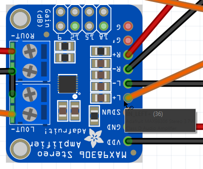

Ich habe hier seit einiger Zeit das Problem, dass in “Steckplatine” und in “Schaltplan” nicht mehr angezeigt wird, um welchen Pin eines Bauteils es sich handelt. Es erscheint nur ein (fast) leeres Popup wie im angehängten Beispiel-Bild, in dem dann nur noch die Pin-Nummer steht, aber eben nicht mehr die eigentliche Beschriftung. Das betrifft alle Bauteile.

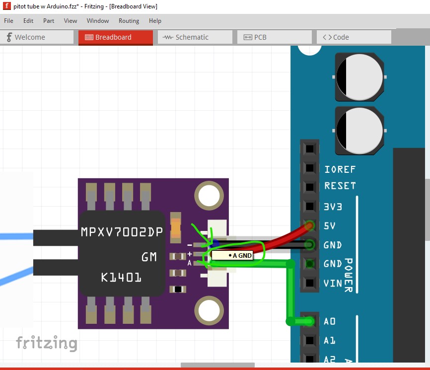

On Fritzing 1.0.5 on Win10 it looks like this

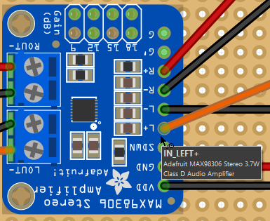

It works for me on windows 11. Maybe it’s dark mode problem :thinking:

gelöst !
Ich habe “repair” mit meinem 1.0.2 download versucht - kein Erfolg
Ich habe die 1.0.5 als download geholt und installiert - Erfolg !
