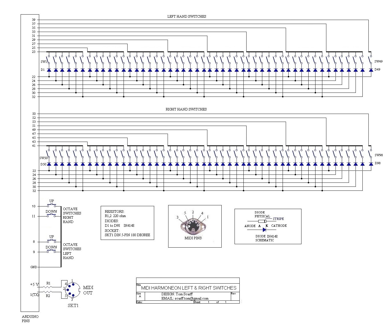

Voici ma demande . Je voudrais de l’aide pour concevoir 2 circuits imprimés identiques au niveau de la conception portant l’ensemble des composants nécessaires pour assurer la transmission des messages midi jusqu’à une carte arduino 2560 mega. La carte arduino a été programmée par tom scarff un irlandais et spécialement pour mon accordéon . Je dispose du schéma de principe des 2 rampes de contacts , Je vous joins des photos du schéma électronique réalisé par tom scarff. Il y a des contraintes de place dans l’accordéon et il faudrait au maximum réduire les fils et donc le câblage avec peut être une modif au niveau de l’ide de la carte arduino ? Les capteurs à effets halls doivent être logés sur un circuit imprimé dont la longueur ne pourra pas excédé 31 cm de long . Impérativement je dois pouvoir fixer mon circuit imprimé dans un emplacement de 34/35 cm de long et si possible de largeur inférieure ou égale à 3 cm J’ ai cependant 49 capteurs IN 3144 pour chaque main donc au pas de 2.54 c’est pas bon il faut faire quelques aménagement lors des soudures voir sur le circuit imprimé , Chaque capteur enverra les informations numériques correspondant à chaque note de chaque main de l’accordéon via un aimant collé sur la tige correspondante; Je réaliserai la soudure de chaque capteur ainsi que l’ensemble du montage du système système . Je veux bien sûr votre aide pour concevoir le circuit imprimé , j’ai déjà fait un circuit pour la main gauche mais il y a beaucoup de strap ! c’est de la bidouille . je vais vous joindre une photo .

Bonjour , toutes mes excuses pour les fichiers . Je crois que c’est bon maintenant ? Voici quelques photos , le schéma de tom scarff, le circuit de ma rampe de la main gauche que j’ai réalisé avec l’ensemble des capteurs à effet hall l , ils sont tous organisés suivant un même schéma de principe ci-joint. La difficulté c’est aussi de limiter les fils de liaison à l’intérieur , il faudrait donc compléter le circuit imprimé par un composant qui matrice les capteurs suivant la logique arduino . Je dispose de l’ide de la programmation de ma carte arduino réalisée par Tom Scarff . Merci pour votre aide .

schéma from tom scarff

il faut que l’on m’aide pour limiter le nombre de fils en utilisant les composants qui vont matricer les informations ou alors faire en sorte que mes pistes ne se coupent pas . Je ne sais pas faire le dessin et le schéma dans fritzing pour renvoyer chaque pin 1 sur le 5 volt, chaque pin 2 sur le gnd , et chaque pin 3 sur le signal . J’ai trop de fils sur le circuit imprimé que j’ai fait . Sur mon schéma les pistes se croisent comment on fait dans fritzing merci pour votre réponse

That we should be able to do fairly easily. If you post the sketch (the .fzz file) of your Fritzing sketch the same way you posted the pictures we can fix up the sketch and post it again so you can download it and try it. I expect the important part is going to be to figure out the spacing of the hall effect sensors in pcb, the rest looks fairly easy.

merci pour votre réponse . Mais je ne sais pas faire d’esquisse . Ce n’est pas moi qui est fait le schéma de principe . Les capteurs ne seront pas tous droit , il peuvent être soudés un peu en biais car il y a des décalages ou alors il faut réduire un peu le percage à - de 2.54 .rampe capteur accordéonUntitled Sketch.fzz (46.5 KB)
