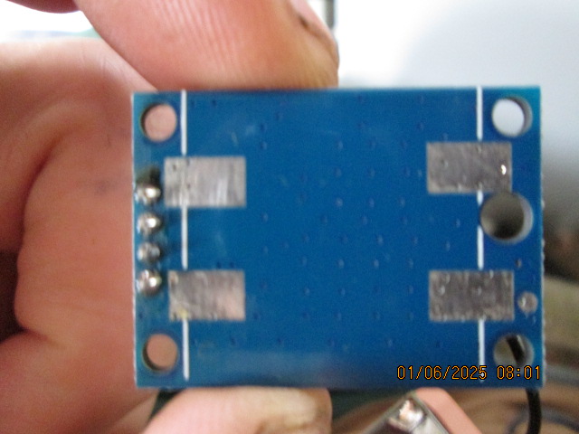

ich benötige einen Antennen halter.
die Viereckige Antenne wollte ich auf die Platine Verlöten…also wie die 4 Kontaktflächen hinten auf der Steuer platine.
kennt die jemand? gibt es die? wonach müsste ich da in Deutsch suchen?
Danke für die Rückantworten…

Hello Hans,
Please attach the website of the part wity connector names, part dimensions and High-definition Top View Image

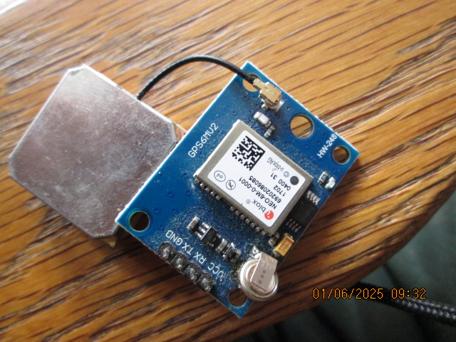

GPS6MV2 die Platine ist in Frtzing soweit so gut nur ich wollte die Antenne auf der Neuen
platine verlöten (wegen der stabilität!)

It doesn’t look like it is intended to be soldered to the bottom of the board (it connects via an SMA connector.) I expect you would be better off to glue it to the bottom of the board with epoxy or a similar glue (after making sure that the board doesn’t affect the antennas reception as it may!) The soldering process may damage the antenna.
via google translate
Es sieht nicht so aus, als wäre es zum Löten an der Unterseite der Platine vorgesehen (der Anschluss erfolgt über einen SMA-Stecker). Ich denke, es wäre besser, es mit Epoxidharz oder einem ähnlichen Kleber an der Unterseite der Platine festzukleben (nachdem Sie sichergestellt haben, dass die Platine den Antennenempfang nicht beeinträchtigt, da dies möglich ist!). Der Lötvorgang kann die Antenne beschädigen.
Silicone is very handy for such attempts, ideally thick enough that a blade can still be used to cut it.
Hot glue bears less risk to cause corrosion and can be easier done and undone.
@vanepp’s suggestion to ensure that the aerial is not adversely impacted is quite important.
Silikon ist gut geeignet um Platinen miteinander zu verkleben. Idealerweise das Silikon dick genug auftragen, dass es später mit einer scharfen Klinge geschnitten werden kann, wenn die Antenne gelöst werden soll. Möglichst kein sauer vernetzendes Silikon benutzen.
Wenn es nicht auf mechanische Festigkeit ankommt, dann ist Heißkleber zu empfehlen. Dieser lässt sich einfacher verarbeiten und entfernen. Das Risiko ist geringer, dass es zu Korrosion kommt.
Peters Hinweis, sicherzustellen, dass es keine negative Beeinflussung gibt, ist goldrichtig.
