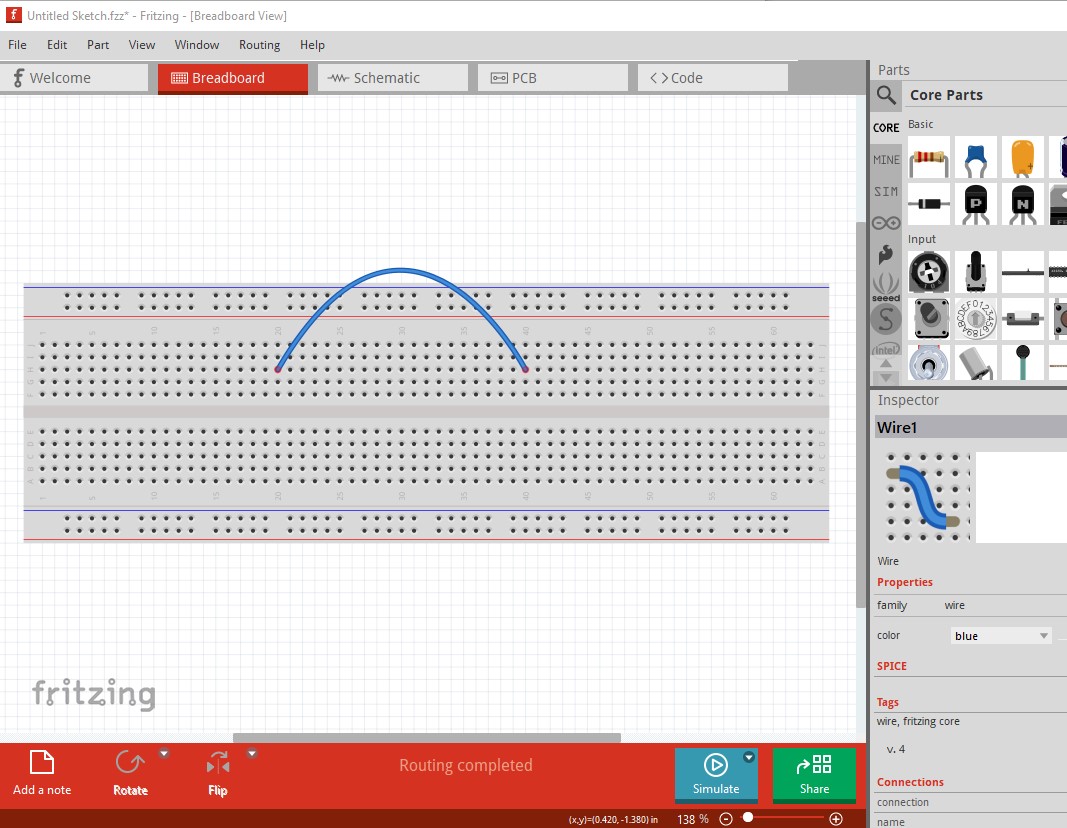

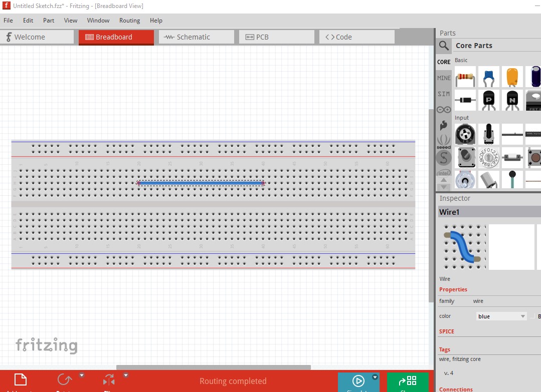

Jetzt hab ich gesehen das man Verbindungskabel nicht nur Wagerecht oder Senkrecht auf den Steckbrett verlegen kann sondern auch natürliche Kabel-Bögen. Einmal hatte ich das durch Zufall gemacht. Leider gelingt es mir nicht mehr wie das geht. Meine Verbinder sind immer Wagerecht oder Senkrecht.

Welcome aboard! To make the wire bend select it then hold the cntrl key down when dragging it, that changes the mode from straight to curved. Create a wire in breadboard
then click on it to select it, hold down the cntrl key on the keyboard and drag it and it will bend.
via google translate
Willkommen an Bord! Um den Draht zu biegen, wählen Sie ihn aus und halten Sie die Strg-Taste gedrückt, während Sie ihn ziehen. Dadurch ändert sich der Modus von gerade zu gekrümmt. Erstellen Sie einen Draht auf der Steckplatine.
Klicken Sie darauf, um ihn auszuwählen. Halten Sie die Strg-Taste gedrückt und ziehen Sie ihn. Er wird gebogen.
