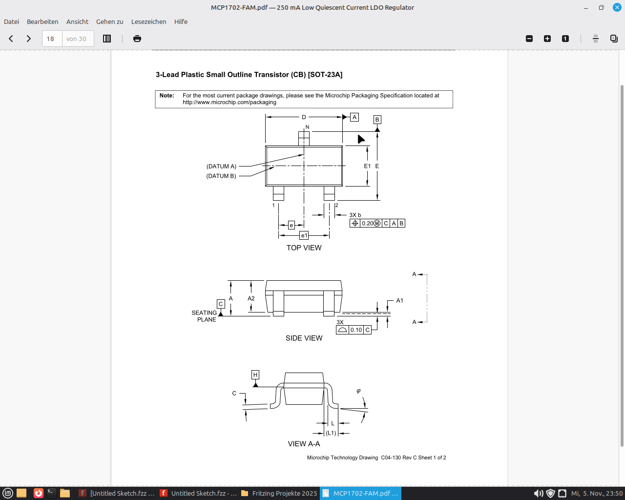

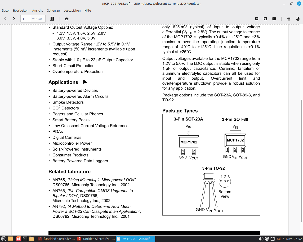

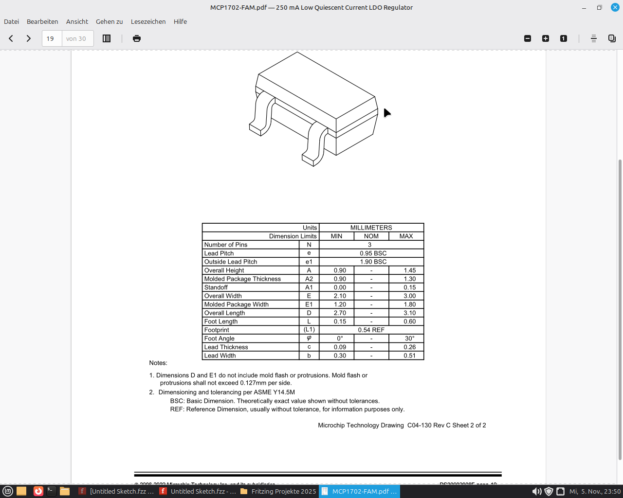

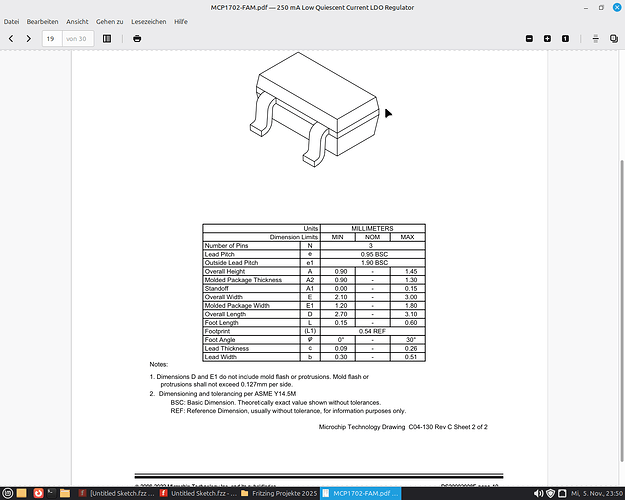

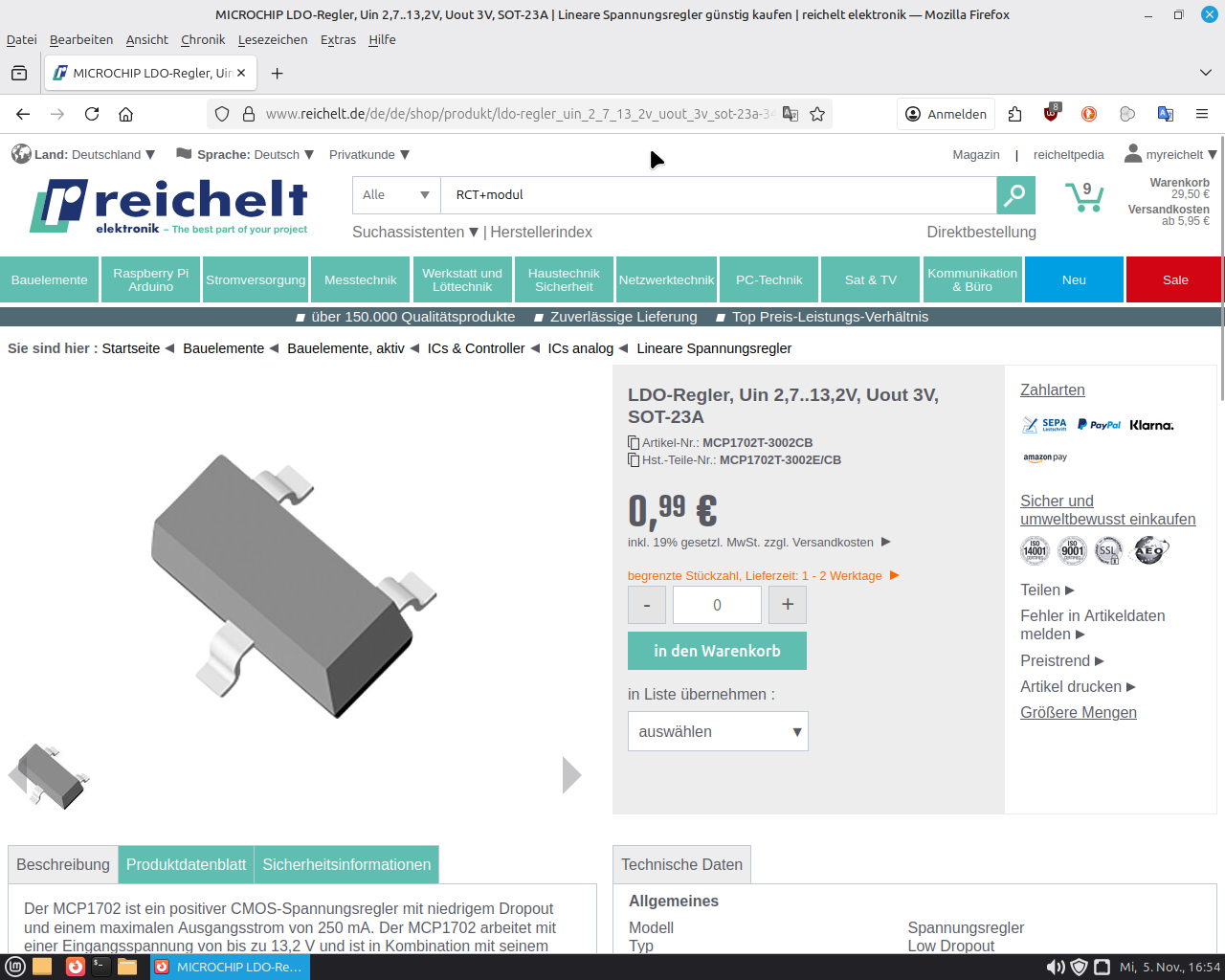

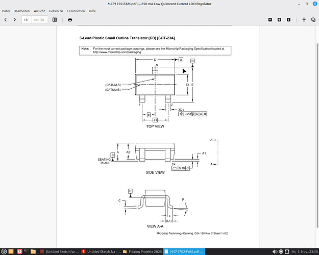

Moin Peter, ichbenötige mal wieder deine Hilfe.
du hattest mal ein Bauteil Gefertigt (MCP1702
MCP1702 Voltage Regulator-fixed.fzpz (6,2 KB)
das ist ein Transistor…
Ich benötige die SMD VVersion…als SOT-23A ginge das?
kanst dui mir da weiterhelfen Peter?
Danke dir für deine Mühe
