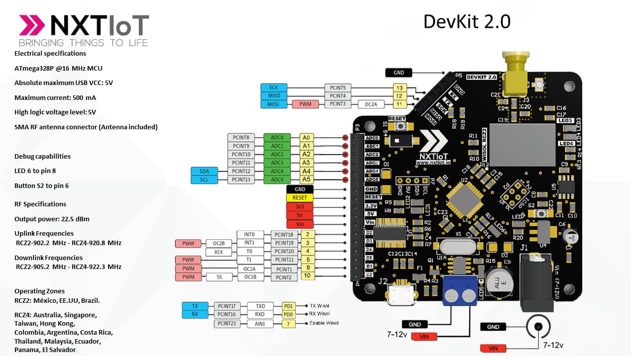

Buena tarde, esperando se encuentren bien, alguien tendrá la siguiente parte en fritzing, hasta donde tengo entendido lleva por nombre DEVKIT 2.0 y es por medio de la empresa NXTIoT, al momento de buscar no encuentro alguna referencia más, gracias por su tiempo.
The part didn’t exist but is easy enough to make. Pcb view has been suppressed as not useful so the part only has breadboard and schematic views.
